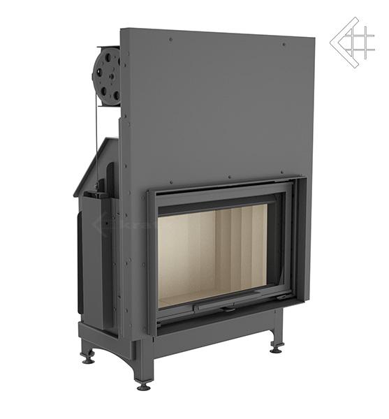

Номинальная мощность кВт11
Диапазон тепловой мощности кВт4,5 - 14
Диаметр дымохода (mm)180
Коефициент полезного действия КПД (%)80
Эмиссия CO (при 13% O2)*0,1%
Эмисия пыли (pyl)*wkrotce
Температура сгорания (oC)295
Вес (kg)240
Максимальный размер дров (mm)400
Материлтермоустойчивая котловая сталь 4mm
Виды топливадрова лиственных пород деревьев, брикеты бурого угля
* mg/mn3
Преимущества топки Kratki:
1. Корпус и лицевая часть топки сделаны с котловой стали толщиной 4 mm,
предназначеной для роботы при высоких температурных режимах.
2. Стальные элементы топки фирма Kratki делает с помощью высокоточной лазерной порезки,
дальнейшее изгибание стальных элементов топки производится на оборудовании известной фирмы CNC.
3. Сварка корпуса производится сварочным роботом,
в специальной камере что дает высокое качество сварочных швов.
4. В дверях вмонтирована жаропрочная стеклокерамика немецкой компании Shott ROBAX®
выдерживающая температуру до 800°C
В процессе эксплуатации в каминной топке или печи до 35% теплового излучения отражается обратно в камеру сгорания.
Результат: энергия излучения, проходящего через стекло уменьшается и температура в камере сгорания значительно увеличивается..
5. Благодаря возможности вертикального поднятия двери
имеем возможность легкой загрузки дров в топку встроеный механизм бокового открытия дверей
значительно облегчает чистку стекла.
В топке ZIBI предусмотрена система блокировки открытия двери.
Ситема поднятия двери построена на основе противовеса закрепленного на стальных тросах закрепленных на шкивах что обеспесивает тихую и бесперебойную работу.
6. В топке есть регулировочные ножки (диапазон регулировки 4 см).
7. Забор воздуха как первичного так и вторичного происходит исключительно с улици. В стандарте топка оборудована входом для забора свежего воздуха диаметром 125мм
трубка прикреплена к топке
предназначеная для подачи сежего воздуха в камеру сгорания с улицы. .
Регуляция забора воздуха есть реализованная через нижнюю ручку
это позволяет регулировать процес сгорания вручную.
8. Забор вторичного воздуха отвечает за чистое стекло
при этом не происходит забор воздуха из помещения. После закрытия первичного забора воздуха при помощи регулятора на топке
забор вторичного воздуха продолжает функционовать.
Воздух поступающий в топку распространяется специальными каналами
на краях камина к камере сгорания также канал эсть сверху топки после которого воздух равномерно распространяется по стеклу, благодаря чему они остаются чистыми.
Для полного перекрытия забора воздуха вторичного
и его регуляции дополнительно нужно установить воздушный клапан
на трубе забора воздуха.
9. В топке заднее направление дымохода.
10. Камера сгорания выложена керамикой Acumotte.
Acumotte аккумулирует и изолирует тепло в процессе сгорания.
Изоляция - ограничения передачи тепла на стенки топки
повышение температуры горения в камересжигания, Изоляция - ограничения передачи тепла на стенки топки
повышение температуры горения в камере,
благодаря чему уменьшается емисия выбросов в
атмосферу
Аккумуляция - нагромаждение тепла в процесе горения и медлинная отдача после завершения процеса горения.
11. Гарантия от фирмы Kratki 5 лет.
